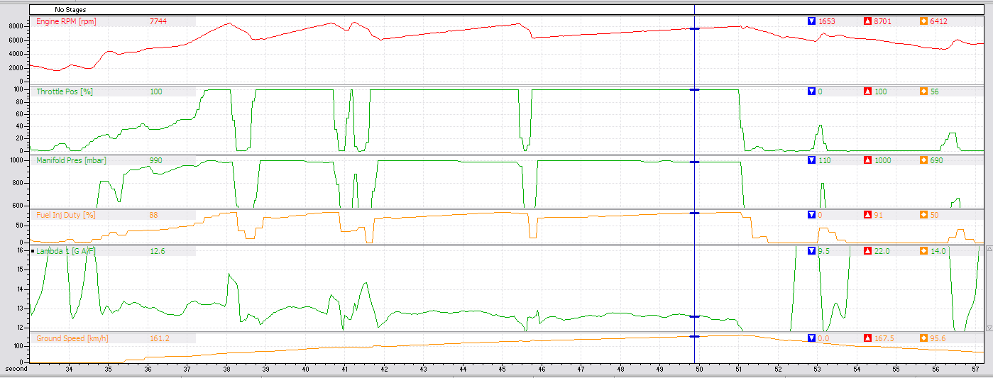

Messaggioda PierGSi » 19/04/2013, 20:39
Ho provato, da 1a a 4a.... :mrgreen:
La lettura map ora è perfetta, pressione atmosferica a motore spento 1000 mbar costante a WOT fino a circa 7500 giri, dove cala a 990 a rimane fino al limitatore indipendentemente dalla marcia (si vedono degli scalini perche' la risoluzione è 10 mbar, quindi talvolta oscilla leggermente tra 990 e 1000).
L'andamento è abbastanza coerente con il TPS anche negli apri-chiudi, in prima ho parzializzato perche' se avessi aperto tutto con le advan fredde sarei stato fermo e la pressione map segue abbastanza il TPS, da seconda a terza quei picchi sono una sfollata tremenda :? .
E c'e' sempre l'ingrassamento in funzione della marcia...
Ciao,
Pier.

Messaggioda masterx81 » 06/09/2013, 16:11
Rispolvero la discussione... Sai che ho notato questa cosa sulla cinquina di sbundu? mi varia la carburazione in base alle marce. Inspiegabile :o Mi sa che anche nel tuo caso non e' la ecu ad ingrassare, ma il motore che respira diversamente in base alla marcia...

Messaggioda PeraTechnologies » 06/09/2013, 23:01
io nella mia noto cose alquanto strane... se faccio una tirata con marce basse il map si ma tiene più alti rispetto a una marcia alta, lo sento anche dal rumore in aspirazione. questo comportamento mi crea qualche problema nella mappa, son costretto a ingrassare una zona che raggiungo anche in parzializzato. roba strana...

Messaggioda PierGSi » 06/09/2013, 23:21
ficodigno ha scritto:io nella mia noto cose alquanto strane... se faccio una tirata con marce basse il map si ma tiene più alti rispetto a una marcia alta, lo sento anche dal rumore in aspirazione. questo comportamento mi crea qualche problema nella mappa, son costretto a ingrassare una zona che raggiungo anche in parzializzato. roba strana...
A me il map sta costante, se a te scende con marce alte significa che la presa d'aria e' in posizione "aerodinamicamente" sbagliata...
