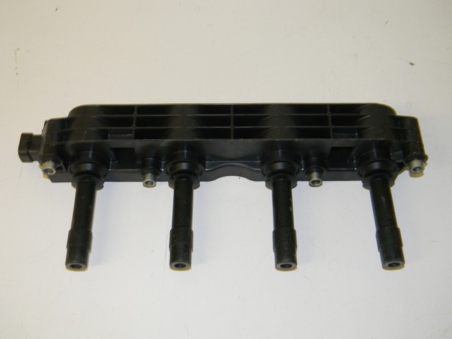

Voi meccanici e non, non avete uno di questi buttato in qualche angolo?
Così farei una prova senza comprarlo nuovo (non costa molto, ma son sempre 50 euro, meglio non buttarli). Attualmente ho fatto ripartire la macchina smontando il gruppo bobine dal motore per tre volte di fila... Sarà lui sicuramente?

Re: Spegnimenti casuali Astra
Spenta appena arrivato al lavoro. Lasciata morta fuori per 6 ore. Risalgo, non parte, smonto il gruppo, svito una candela, la faccio scintillare sul motore un attimo, rimonto tutto, mezzo giro e via, accesa di nuovo.
Col motore in moto, smuovendo connettori e fili, non fa alcun difetto.
Non mi spiego questa cosa che staccando e riattaccando il gruppo, poi parte.

O disturbi di AT, oppure i finali della bobina non sono ben alimentati (+ e -)
